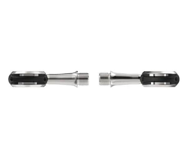

  • Vekt: 222g per par
  • Stabelhøyde: 11,5 mm (3 hull) 8,5 (4 hull)
  • Q-faktor: 53 mm, 56 mm, 59 mm eller 65 mm
  • Kroppsmateriale: Grivory
  • Spindelmateriale: Rustfritt stål
  • Lagertype: Trippelforseglet patron og nålelager

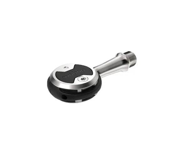

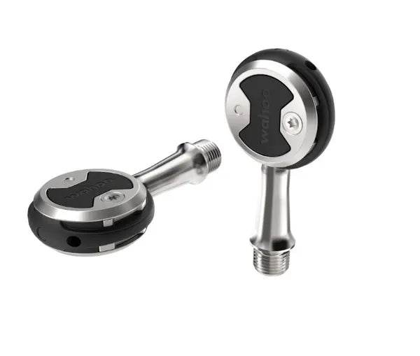

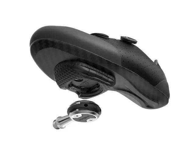

SPEEDPLAY ZERO landeveispedaler er laget for å tåle alt – fra harde konkurranser til lange og krevende langturer. Den tosidige pedaldesignen i rustfritt stål og det integrerte cleat-systemet gir maksimal kraftoverføring og enestående slitestyrke. Med tilpasset passform og dobbeltsidig innfesting sykler du med både trygghet og komfort.
Se alle detaljer
  • DOBBELSIDIG INNGANG
    SPEEDPLAY ZERO pedalens symmetriske formfaktor gir mulighet for dobbeltsidig pedalinngang når du klipper inn. Ikke mer fomling, masing eller sparking med pedalen; ta av når lyset blir grønt, og knips enkelt inn.

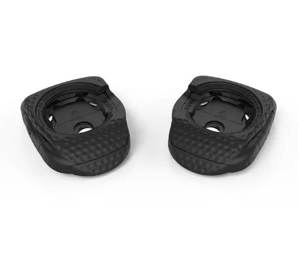

  • FORBEDRET GANGBARHET
    Den slanke profilklossen og gummiteksturen skaper økt stabilitet når du går i landeveisskoene dine fra sykkelen.
  • INTEGRERT PROFIL
    SPEEDPLAY ZERO pedaler og Standard Tension Cleat skaper en sømløs integrasjon for en strømlinjeformet profil. Den sikre forbindelsen kan bidra til en økning i kraftoverføringen, noe som kan gjøre det lettere å oppnå de hardt kjempede wattene.
  • 3-AKSET KLAPP JUSTERBARHET
    Standard Tension Cleat kan plasseres på bunnen av skoen og justeres forover-bakover, venstre-høyre og rotasjonsmessig, og tillater mellom 0-15 graders flyt.
  • ROTASJON FRI FLYTTE
    SPEEDPLAY-pedaler tillater opptil 15 graders flyt, slik at hælen kan svinge rundt midten av pedalen. Dette bevegelsesområdet i foten, underbenet og kneet øker komforten og forbedrer pedalens effektivitet.
  • OVERLEGEN HJØRNEKLARING
    Vi har tilpasset den beste hjørneklaringen til SPEEDPLAY Advanced Pedal System til POWRLINK ZERO. Denne pedal- og klossintegreringen tillater en stor grad av lene på sykkelen når du sykler i trange svinger. Pedal med selvtillit å vite at pedalen din ikke vil treffe bakken og la konkurrentene ligge i støvet.
  • Uslåelig STABLEHØYDE
    Klassens beste stabelhøyde på SPEEDPLAY-sykkelpedalen reduserer mengden materiale mellom skoen og spindelen. Dette gir en solid forbindelse for en mer flytende kraftoverføring ved hvert pedalslag.
  • OPtimert biomekanikk
    Den 3-akse justerbarheten og den slanke stabelhøyden til SPEEDPLAY Advanced Bike Pedal System lar føreren tilpasse passformen på sykkelen med det største utvalget av valgmuligheter. Den lavere stabelhøyden kan tillate økt kraftoverføring og redusert setehøyde, noe som resulterer i redusert luftmotstand.
STANDARD STRENGKLOPP
SPEEDPLAY ZERO pedaler inkluderer et sett med standard spenningsklosser og klosseomgir for den mest aerodynamiske profilen og gangbare systemet.
ENKEL SPENNINGSKLOPP
SPEEDPLAY Advanced Pedal System har kryssklosskompatibilitet. Kjøp Easy Tension Cleat, selges separat, for mindre motstand når du klipper av.
