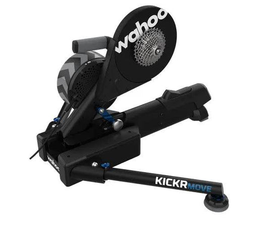

Wahoo KICKR MOVE Cykeltrainer
Ordinarie pris 14 990 SEKOrdinarie prisEnhetspris / perFörsäljningspris 14 990 SEK -

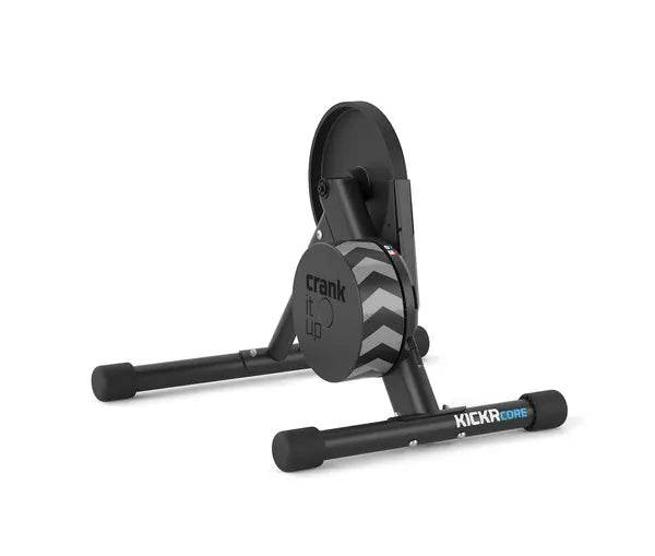

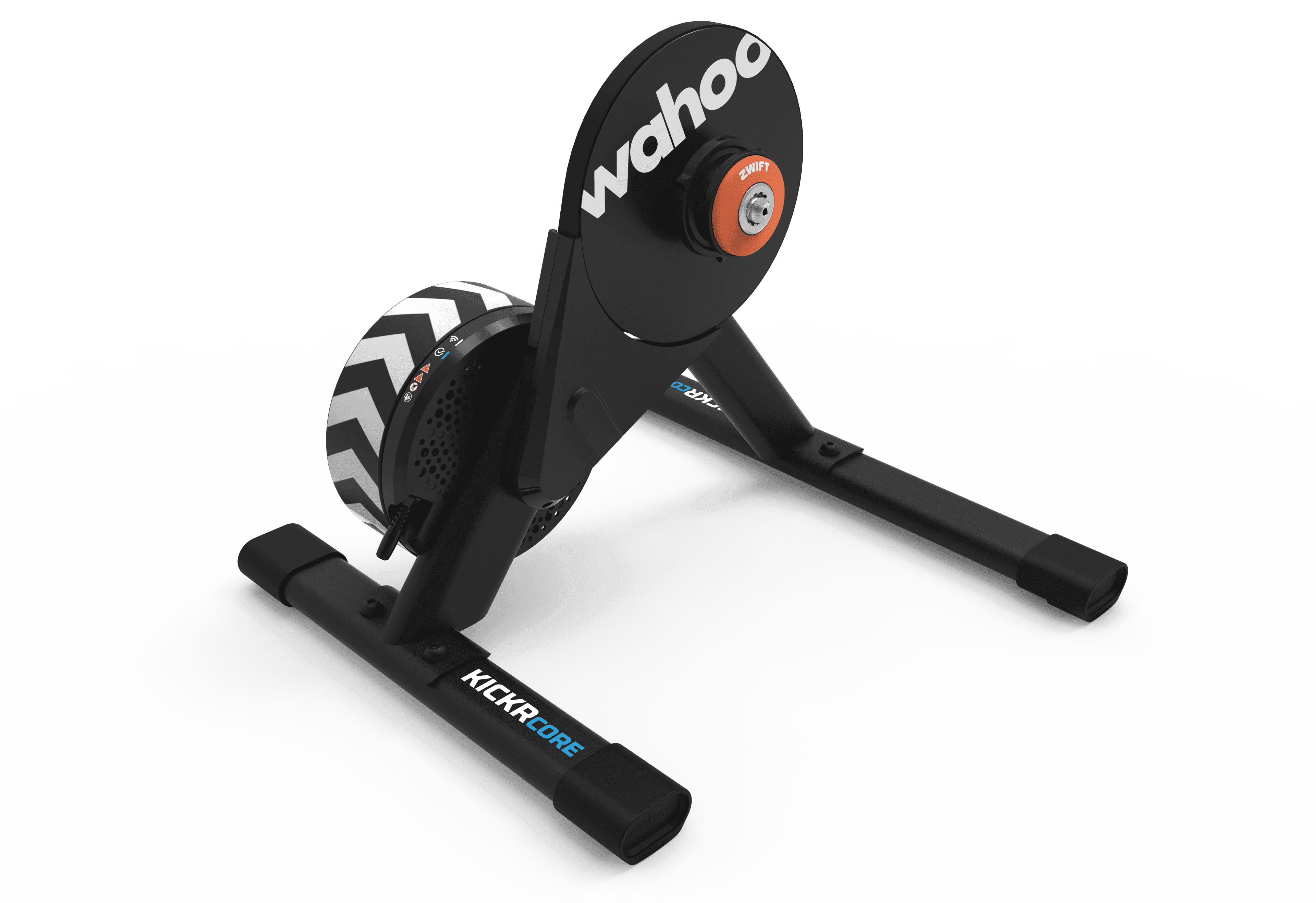

Wahoo KICKR CORE Cykeltrainer
Ordinarie pris 6 499 SEKOrdinarie prisEnhetspris / perFörsäljningspris 6 499 SEK

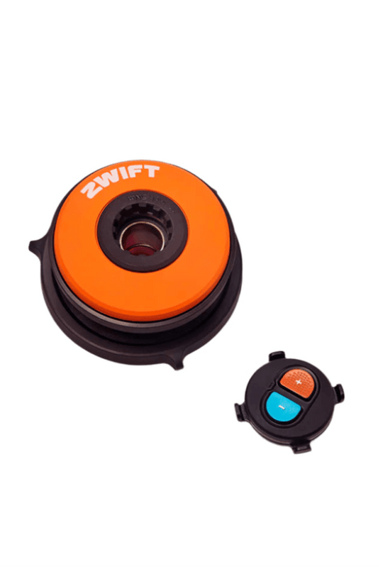

Wahoo Zwift Click & Cog Uppgraderingskit
Ordinarie pris 999 SEKOrdinarie prisEnhetspris / perFörsäljningspris 999 SEKSlutsåld -

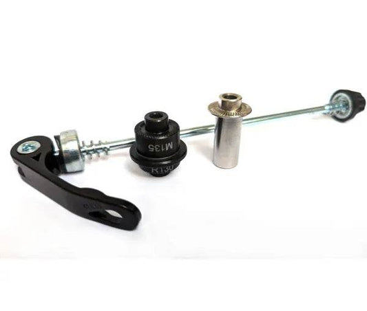

SlutsåldWahoo KICKR QR axeladaptersats
Ordinarie pris 299 SEKOrdinarie prisEnhetspris / perFörsäljningspris 299 SEKSlutsåld -

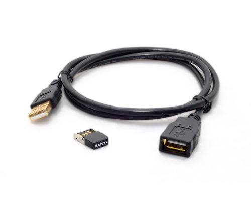

Wahoo ANT+ USB Dongel
Ordinarie pris 399 SEKOrdinarie prisEnhetspris / perFörsäljningspris 399 SEK -

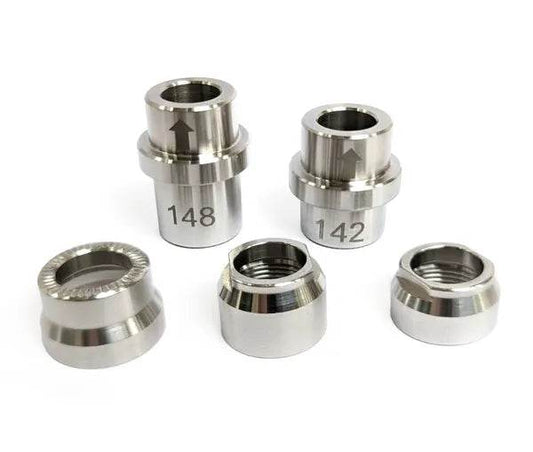

SlutsåldWahoo KICKR Thru Axle Adapter Kit
Ordinarie pris 399 SEKOrdinarie prisEnhetspris / perFörsäljningspris 399 SEKSlutsåld -

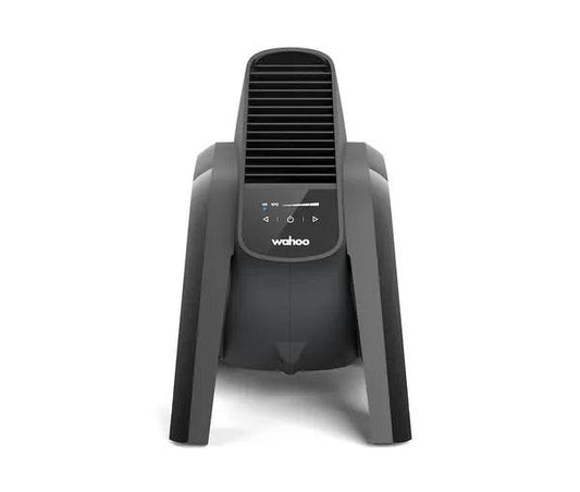

Wahoo Headwind Fläkt
Ordinarie pris 3 490 SEKOrdinarie prisEnhetspris / perFörsäljningspris 3 490 SEK -

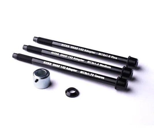

Wahoo KICKR SNAP 142x12 mm adaptersats för mountainbike
Ordinarie pris 589 SEKOrdinarie prisEnhetspris / perFörsäljningspris 589 SEKSlutsåld -

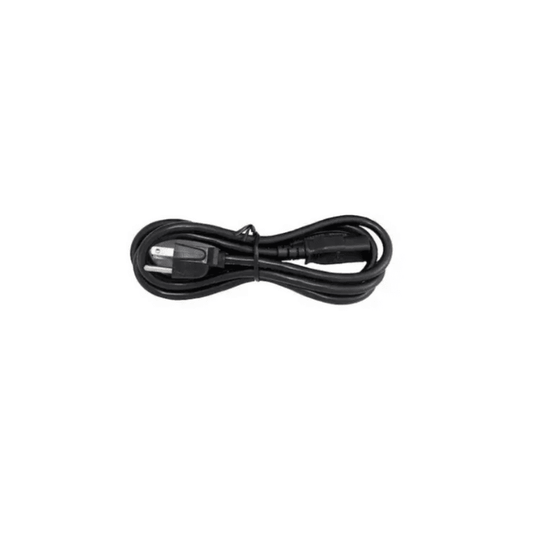

SlutsåldWahoo KICKR EU Strömsladd
Ordinarie pris 99 SEKOrdinarie prisEnhetspris / perFörsäljningspris 99 SEKSlutsåld -

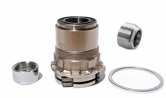

Wahoo SRAM XDR/XD Freehub/Body KICKR V4, V5 & CORE
Ordinarie pris 699 SEKOrdinarie prisEnhetspris / perFörsäljningspris 699 SEKSlutsåld
